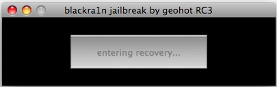

3.Ανοίξτε την εφαρμογή και επιλέξτε το “Make it ra1n”
4. Θα παρατηρήσετε ότι η συσκευή μπαίνει σε recovery mode. Θα εμφανιστεί το μήνυμα "Entering Recovery" και το blackra1n θα εγκατασταθεί στην συσκευή σας.

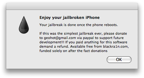

5. Στη συνέχεια θα εμφανιστεί η φωτογραφία του GeoHot και το παρακάτω μήνυμα:
6. Το iPhone σας είναι πλέον Jailbroken! Περιμένετε να γίνει το restart στην συσκευή και στο SpringBoard θα δείτε το εικονίδιο του Blackra1n. Ανοίξτε την εφαρμογή πατώντας το εικονίδιο, επιλέξτε "Cydia" για να εγκαταστήσετε το Cydia, "Snow" για να ξεκλειδώσετε την συσκευή σας και πατήστε το "install".
Αυτό ήταν! Το πιό εύκολο jailbreak και unlock, μία προσφορά του GeoHot :-)
