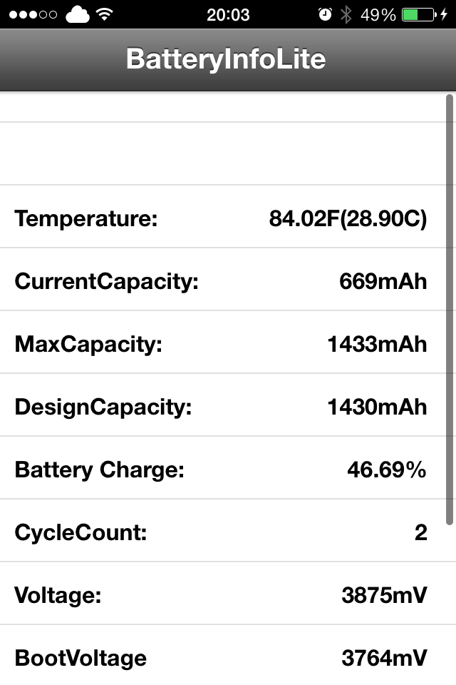

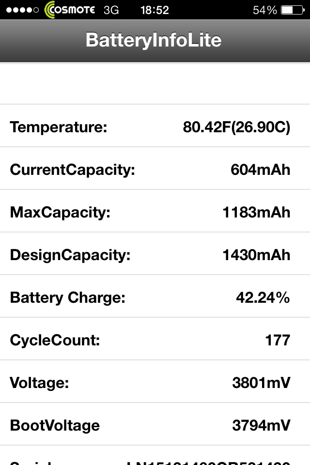

Μην κοιτάτε μονο τους κύκλους φόρτισης. Και αυτοί βεβαια θα πρέπει να ειναι λίγοι. Μηδέν δεν γίνεται να ειναι ποτέ μιας και η μπαταρια έρχεται με μερικές φορτίσεις αλλιως δεν θα είχε πεθάνει όσο ήταν στην αποθήκη (μια μπαταρια την φορτίζουμε γύρω στο 70% πριν την αποθηκεύσουμε).
Σημασία μεγάλη εχει να συγκρίνετε και το ποσοστό φόρτισης που λεει το τηλεφωνό σας και το πραγματικό που σας δείχνει το προγραμμα για την μπαταρία σας. Μεγάλες αποκλίσεις σημαίνουν μπαταρια αρκετά χρησιμοποιημένη με μειωμένη μέγιστη χωρητικότητα. Εαν το τηλέφωνο καταλαβαίνει την μπαταρία σας 100% φορτισμένη και αυτή ειναι στο 90% πραγματικά τότε πάντα θα έχετε μπαταρια 90% φορτισμένη και οχι 100%.
Δείτε τις δυο φωτο που κάποιοι απο εσάς έβαλαν
Στην πρώτη φωτο το τηλεφωνο δείχνει 54% φόρτιση ενώ ειναι 42,2% πραγματική ..... 12% διαφορά!!!
http://www.iphonehel...39058238604.jpg
Στην δευτερη φωτο το τηλεφωνο δείχνει 49% φόρτιση ενώ ειναι 46,7% πραγματική ..... 2,3% διαφορά (λογικό)
http://www.iphonehel...-1389204274.png
