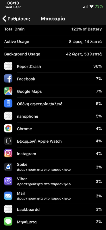

Καμια ιδέα τι μπορεί να είναι αυτό?
Δεν εχω εγκαταστήσει κάποιο tweak πρόσφατα όμως εχω εγκατάσταστησει ενα third party app (spike)
Το οποίο συλλέγει στοιχεία στο iPhone μεσω Bluetooth και τα στέλνει αν 5 λεπτά στο calendar του Apple watch

#501   nikosgnr
Δημοσίευση 03/04/2019 - 10:46
Κλείσε τον διακόπτη "Log, dump and.." απο Launch Daemons στο iCleaner.
#502   dimitrisnt
  • 1168 μηνύματα
Δημοσίευση 03/04/2019 - 11:22
Χμ μου λες λίγο αναλυτικά την διαδρομη για να το βρω?
#503   nikosgnr
Δημοσίευση 03/04/2019 - 11:28
Πάτα στο +.

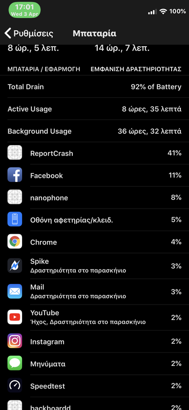

#505   dimitrisnt
  • 1168 μηνύματα
Δημοσίευση 03/04/2019 - 16:04
Νικο η κατανάλωση παραμένει μετα απο τόσες ώρες στα ίδιο επίπεδα του 40 %
F67-E4472-4278-494-E-B15-C-C1-B6-D9-B3-E
#506   nikosgnr
Δημοσίευση 03/04/2019 - 16:28
Κάποιο απο τα Tweak σου φταίει.
Δεν είναι συμβατό, κρασάρει μόνιμα και έχεις το παραπάνω.
Στο iCleaner πάτησες Apply μετά την απεν/ποίηση πιο πάνω?
Εναλλακτικά αφού αλλάξεις σε Pro και πατήσεις στο "Log, dump and.." θα δείς το ReportCrach για να κλείσεις μεμονωμένα τον διακόπτη.

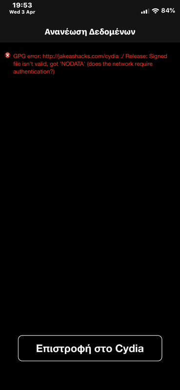

δεν εχω εγκαταστησει καποιο tweak
οταν ανοιγω το cydia ομως εδω κ μερες αυτο δειχνει αυτο το report crash δεν απενεργοποιειται?
FE8-E1-E29-EA37-4351-B935-25-C20326-E08-
και αυτο
4120-C798-CBEC-42-E8-B904-A70-C9-F4045-E
Τελευταία επεξεργασία από: dimitrisnt, 03/04/2019 - 18:55
#508   dimitrisnt
  • 1168 μηνύματα
Δημοσίευση 03/04/2019 - 19:00

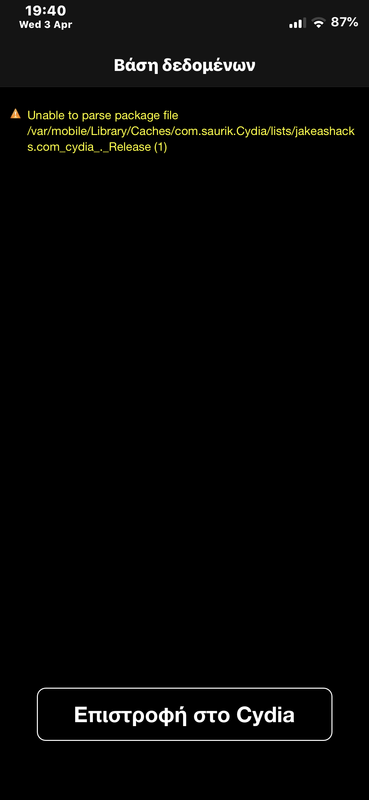

ειχα βαλει το jumper σπασμενο να το δοκιμασω κ το ξεχασα
(δεν ξερω αν εχει σχεση με την μπαταρια μου αυτο θα δουμε)
το εσβησα και εφτιαξε το cydia
το αγορασα :) και ελπιζω να φτιαξει κ η μπαταρια
παλι καλα που δεν πεσαμε σε κανεναν λημναιο να παθουμε κανα restore.... :)

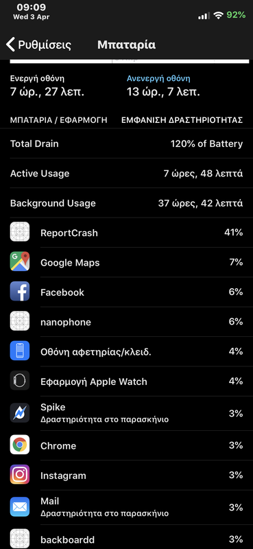

#509   dimitrisnt
  • 1168 μηνύματα
Δημοσίευση 03/04/2019 - 20:28
η εικονα καταναλωσης μπαταριας σε jb κατασταση και σε μη ειναι η εξης
τι μπορουμε να συμπερανουμε?
DC509-DCC-3-CCE-4-FA3-9-C6-B-0-F1-B59-A3
74-B6-EA7-F-37-F8-4-CB7-B552-B4-A175-B8-
#510   nikosgnr
Δημοσίευση 03/04/2019 - 20:36
Να βγάλεις το FB.
Και μη μπλέκεις με Cracked..
