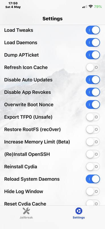

Πηρα το φορουμ απο την αρχη και εχω την αισθηση οτι πρεπει να αλλαξω κατι στα settings uncuverαυτα που εχω τωρα επιλεγμενα τα παραθετω στην φωτο.
Τα Freezαρίσματα δε θα διορθωθούν απο εκεί.
Ίσως αν απεν/ποιήσεις το Reload System Daemons.
Συνδυασμός του unc0ver με τα Tweaks σου είναι.
