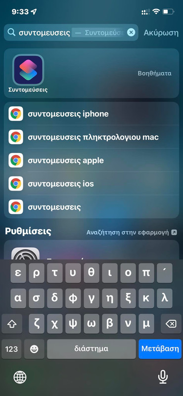

Μεταφερόμαστε στις συντομεύσεις :
268712222-3149284312060047-6016089621599

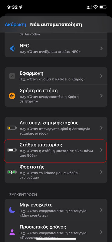

Έπειτά όταν ανοίξει η εφαρμογή πατάμε στην επιλογή κάτω χαμηλά στις τρεις επιλογές το "Αυτοματοποίηση" και στη συνέχεια " Δημιουργία προσωπικής αυτοματοποίησης"
Στη συνέχεια πάμε προς τα κάτω μέχρι να βρούμε την επιλογή " Στάθμη Μπαταρίας"
266757866-645303793169698-54480240826127

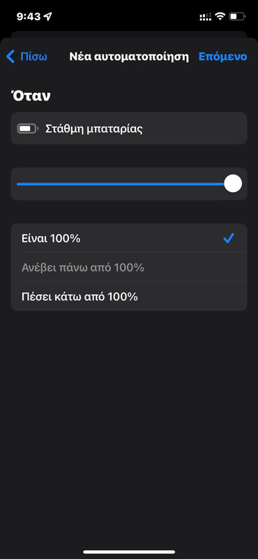

Πατάμε επάνω και θα δούμε την παρακάτω εικόνα :
266173283-434860691626317-58311993335268
Σε αυτό το σημείο ορίζουμε το πότε θέλουμε να ειδοποιούμαστε . Δηλαδή αν θέλουμε να μας ειδοποιήσει η συσκευή όταν θα φορτίσει στο 100% η συσκευή τότε θα μεταφέρουμε την μπάρα αυτή στο 100%
269863121-467155954973378-36648631851381
Για να ειδοποιούμαστε όταν θα είναι η μπαταρία στο 100% αφήνουμε στις τρεις επιλογές που έχει την πρώτη ως επιλεγμένη.
Και αντίστοιχα στο 20% ( Η και παρακάτω αν θέλουμε )
269795930-1419407272177009-6537201227246
Για να ειδοποιούμαστε όταν θα είναι η μπαταρία στο 20% αφήνουμε στις τρεις επιλογές που έχει την τελευταία ως επιλεγμένη.

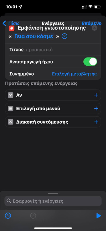

Πατάμε πάνω στην μπάρα αναζήτησης και κάνουμε αναζήτηση για τα Notification και πατάμε επάνω στην επιλογή ( Εμφάνιση γνωστοποίησης ) :
269789710-3095308484073327-7281619660718
Πάτηστε επάνω στο εμφάνιση γνωστοποίησης και θα μεταφερθείτε στην παρακάτω καρτέλα και πατάμε το μπλε βελάκι για να μας εμφανίσει κάποιες επιλογές :
269705310-590803735690196-10081727854913269670587-593136011983128-87693999244098

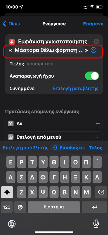

Έπειτά πατάμε πάνω στην επιλογή "Ηello World" και γράφουμε το δικό μας κείμενο το οποίο είναι ανάλογο με την στάθμη της μπαταρίας που έχουμε επιλέξει στα προηγούμενα βήματα ότι θέλουμε να μας ενημερώνει με notification :
264556746-621926785816082-88947872683501

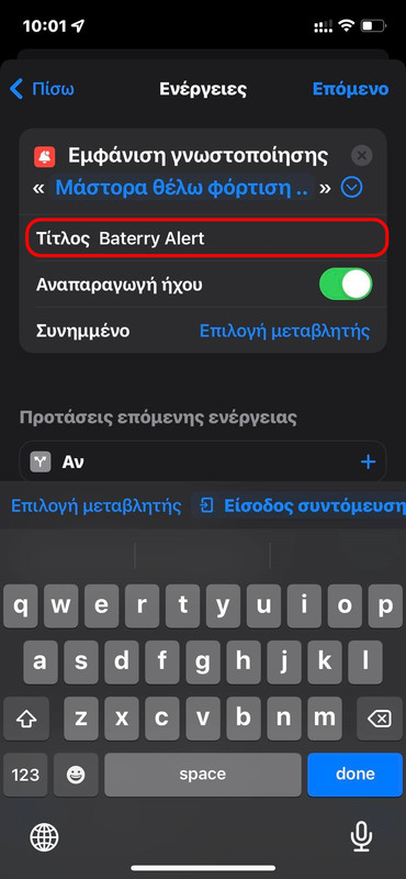

Στο ακριβώς κάτω πεδίο δίνουμε και ένα τίτλο :
264858661-316295550226974-83045323434266

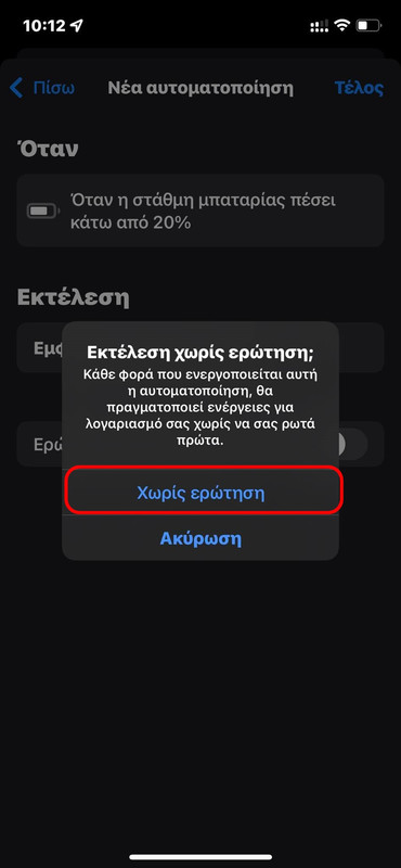

Σε αυτή την οθόνη κλείνουμε τον διακόπτη "Ερώτηση πριν την εκτέλεση" και πατάμε επάνω δεξιά "τέλος" . Μόλις πατήσουμε το "τέλος" θα εμφανίσει ένα παράθυρο και εμείς επιλέγουμε "χωρίς ερώτηση"
265817066-284196630396345-24238299124184
