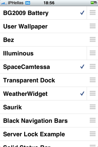

Στη συνέχεια μέσα από το Winterboard επιλέξετε (τικάρετε) το αγαπημένο σας theme αλλά ΚΑΙ το WeatherWidget:
Posted Image
Πατήστε το Home button - το iPhone θα κάνει Respring και είστε έτοιμοι!

Aκολούθησα τον οδηγό και δουλεύει μία χαρά! Απλά πρέπει να έχεις 3 σειρές εικονιδίων για να φαίνεται όμορφο - όπως και το screenshot του iPhoneHellas.
To battery theme είναι ξεχωριστό... Δες εδώ: Battery theme BG2009. Δεν έχει καμια σχέση με το WeatherWidget.
