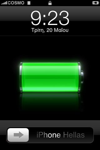

Δημοσίευση 03/11/2008 - 20:45
Personalize your iPhone Lock-screen
Posted Image

ok, πως πήρες screenshot?:P
#4   iPhoneHellas
Δημοσίευση 03/11/2008 - 20:47
Πρόσεξε την ημερομηνία... είναι από την εποχή του Νώε το screenshot :-)
#5   sepsis
  • 8236 μηνύματα
Δημοσίευση 03/11/2008 - 20:48
lol, τότε πως το είχες πάρει? :P
sorry για το double post αλλά δεν το βρήκα στο φόρουμ και υπέθεσα δεν υπήρχε
#6   iPhoneHellas
Δημοσίευση 03/11/2008 - 20:59
Μέχρι και την iPhone firmware v1.14 μπορούσαμε να πάρουμε screenshot της lock screen με τον συνδιασμό πλήκτρων (τότε ήταν Home button + mute button).
Πλεόν έχει ο συνδιασμός των Home button + Power button της v2.1 δεν λειτουργεί στην lock screen..
αντί αντού δοκιμάστε τον παρακάτω οδηγό: Take a Screenshot of your iPhone’s Lock-screen (v2.1)
