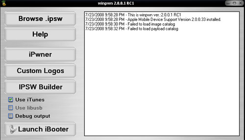

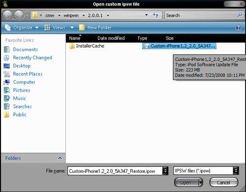

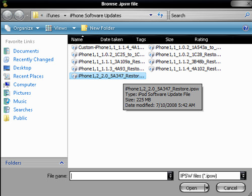

2) Συνδέστε το iPhone με το PC και ξεκινήστε το WinPwn. Θα δείτε την παρακάτω εικόνα:3) Αρχικά θα πρέπει να επιλέξετε ένα firmware image. Πατήστε το “Browse .ipsw” και επιλέξτε το αντίστοιχο firmware image από το desktop. Το WinPwn θα 'καταλάβει' εάν έχετε iPod Touch, iPhone 3g ή iPhone 1st gen ανάλογα με το firmware image το οποίο θα επιλέξετε, οπότε βεβαιωθείτε ότι επιλέξατε το σωστό firmware!

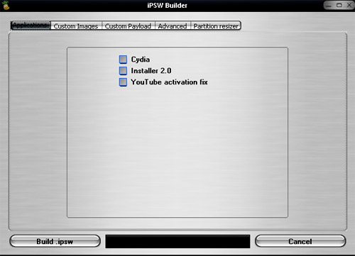

4) Πατήστε το “IPSW Builder” και θα σας παρουσιαστούν μία σειρά από εικόνες. Ξεκινόντας με το Applications tab., επιλέξτε το “Install Cydia”. Στη συνέχεια, επιλέξτε το “YouTube activation fix". Όσον αφορά τον Installer, μπορείτε να τον επιλέξετε εφόσον το θέλετε, αλλά σε καμία περίπτωση ΜΗΝ εγκαταστήσετε ΜΟΝΟ τον Installer. Το Cydia πρέπει να εγκατασταθεί καθώς ο Installer βρίσκεται σε beta version και οι εφαρμογές τις οποίες υποστηρίζει είναι ελάχιστες!

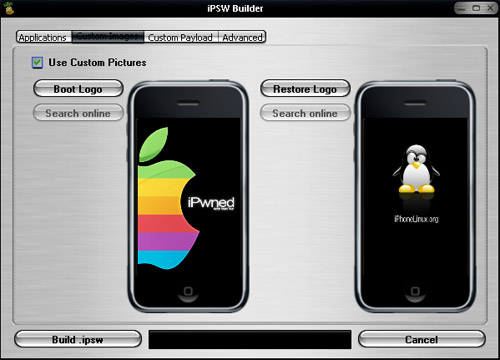

5) Επιλέξτετο "Custom images" tab και εφόσον το επιθυμείτε αλλάξτε τις boot images:

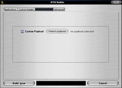

6) Στο "Custom payload" tab μπορείτε να διαλέξτε τα payloads που επιθυμείτε (.tar format). Παραβλέπουμε το tab αυτό και συνεχίζουμε.

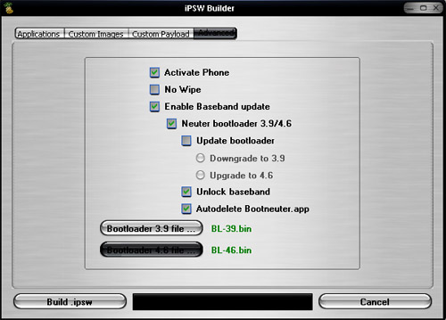

7) Επιλέξτε το "Advanced" tab. Εφόσον έχετε συμβόλαιο με κάποιον 'νόμιμο' πάροχο όπως η AT&T δεν χρειάζεται να προχωρήσετε σε unlock του iPhone, οπότε δεν θα επιλέξετε τίποτα σε αυτή την καρτέλα.
Οι υπόλοιποι, επιλέξτε τα: "Activate Phone", "Enable Baseband Update", "Neuter bootloader" "Unlock Baseband" και "Autodelete Bootneuter.app". Στη συνέχεια, πατήστε το κουμπί "Bootloader 3.9 file" και "Bootloader 4.6 file" και επιλέξτε τα αντίστοιχα αρχεία των 3.9bl & 4.6bl τα οποία είχατε αποθηκεύσει στον φάκελο στο desktop:

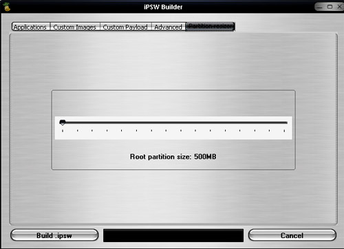

"Partition resizer": Προτείνεται η επιλογή μεγέθους 550MB (και ΟΧΙ η default τιμή των 500MB καθώς δημιουργείται πρόβλημα με το Custom IPSW (βλ. error “Τhe ipsw failed to create”).
Μεγαλύτερη τιμή θα έχει ως αποτέλεσμα άσκοπη σπατάλη χώρου, μιας το Cydia είναι αρκετά 'έξυπνο' ώστε να μετακινεί τα apps στο μεγαλύτερο partition!

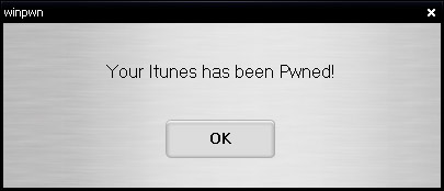

10) Εφόσον το iPhone είναι ήδη Pwned (κατά το boot εμφανίζεται το εικονίδιο του ανανά) προχωρήστε στο βήμα Νο12.Εάν δεν έχετε κάνει Pwn το iPhone σας, πατήστε το "iPwner" και θα σας ζητηθεί να επιλέξετε την Custom Firmware την οποία μόλις σώσατε στο desktop.
Θα λάβετε ένα μήνυμα, και ότι το iTunes σας είναι Pwned!
